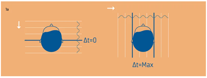

首先,听觉系统会利用双耳时间差(图1a)。
正前方或正后方传来的声音会同时到达双耳。但如果声源偏左或偏右,声音就会先后到达两只耳朵,产生微小的时间差。从另一个角度看,双耳接收到的其实是同一声音的不同相位。
两耳时差 图1a:当声音来自前方,双耳时间差为零(左)。当声音来自侧面,头的尺寸约为20厘米,声速为340米/秒,最大时差为0.58毫秒(右)

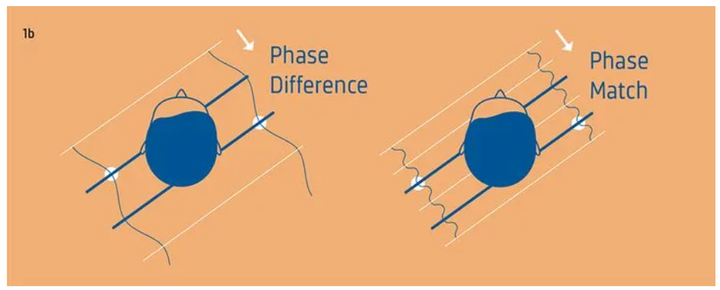

在低频情况下,我们的大脑能很好地解析相位差。但频率升高后,波长可能短于头部尺寸,导致双耳接收到的相位出现混淆,甚至出现“虚假匹配”(图1b)。
两耳相位差 图1b:通常耳朵会感测到相位差(左),根据频率和入射角度,它们可以检测到虚假相位匹配(右)。
